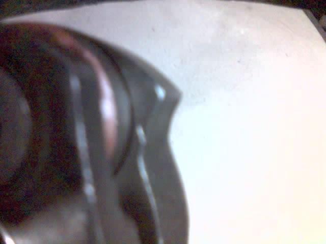

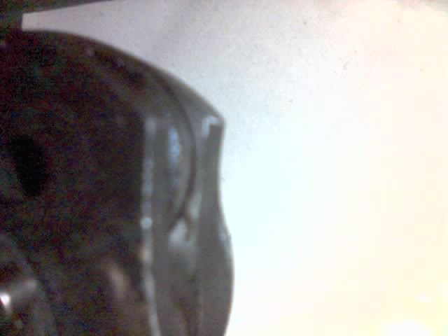

研究一下唄!!!~~
09-07-05_0106.jpg [ 21.9 KiB | 被瀏覽 14368 次 ]
09-07-05_0107.jpg [ 22.64 KiB | 被瀏覽 14368 次 ]
文章發表於 : 2005? 7月 10? 週日, pm 10:27
經過加工後
更適合高轉速?
高轉速平衡?

文章發表於 : 2005? 7月 11? 週一, pm 2:05
應該是曲軸的餅
一個是順順的
一個有勾勾
順順的應該跑起來順順的
有勾的應該跑起來勾勾的 :-#
文章發表於 : 2005? 7月 12? 週二, am 3:02
文章: 378
umm....
上面那支進氣延後關閉
文章發表於 : 2005? 7月 12? 週二, am 5:44
這2支曲軸是2種不一樣的PK引擎在使用的.......
下面那支區軸...比較會跑.....而且是會跑很多.但需要搭配他專用的活塞
文章發表於 : 2005? 7月 12? 週二, pm 4:20
文章: 378
高轉需要延後關閉不是嗎?
還是我的觀念錯誤?
文章發表於 : 2005? 7月 12? 週二, pm 8:32
我不是說了嗎.....要搭配它的活塞...
而且他們的引擎設計有點不一樣.....
當你看到引擎時你就會了解
文章發表於 : 2005? 7月 15? 週五, am 1:00
註冊時間: 2005? 5月 7? 週六, am 2:20
文章: 136
來自: 南機場 小沈
第二隻曲軸的掃氣量較大
除了活塞不一樣
氣缸的進排氣孔角度及大小應該也不一樣
我猜測的..
文章發表於 : 2005? 7月 15? 週五, am 3:32
文章: 378
而且他們的引擎設計有點不一樣.....
當你看到引擎時你就會了解
那就是...洞不一樣囉......
其實是延後...還用力往前勾?

文章發表於 : 2005? 7月 15? 週五, am 3:39
文章: 378
addams 寫:
第二隻曲軸的掃氣量較大
除了活塞不一樣
氣缸的進排氣孔角度及大小應該也不一樣
我猜測的..
如果這兩支曲軸用在同一個CASE不可能下圖進氣量多啊
比較早關閉
應該CASE就不一樣
sorry
"掃汽"和"進汽"名詞希望能夠統一
2t掃汽與進汽是兩回事
我的觀念:
掃汽孔汽缸的孔,曲軸室入活塞頂的過程(transfer port)
進汽是化油器入曲軸箱的過程(inlet port)
有錯請指正
名詞統一新手比較不會搞混
文章發表於 : 2005? 7月 16? 週六, am 4:45
曲軸角度是沒辦法提高近氣量的.......
汽缸的最大進氣量=汽缸容積
除非加長曲軸的行程......
行程加長.汽缸容積也會跟著提高
