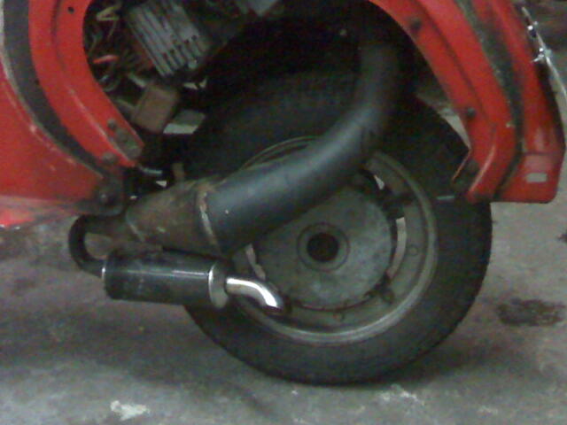

話說前天在Y拍看到台灣之光二手賣三千多想不到為時已晚 殘念 沒買到 所以我看了沒屋頂跟Y拍所有的偉是改裝管
但價錢卻令人卻步 所以今天殺到殺肉場卻看到一根NSR一期管(一樣是150cc 二行程) 那個膨脹室跟消音管跟網路上的改裝管好像唷
於是就二話不說 立刻買 等我改頭段直上後再跟大家分享 對了 有人改過嗎???

我搞過.........
圖片中......前段吉村DIO加速管...後段接JOG加速管.外加180度尾消......
目前我手邊還有追風.DT.NSR.RG的加速管........
