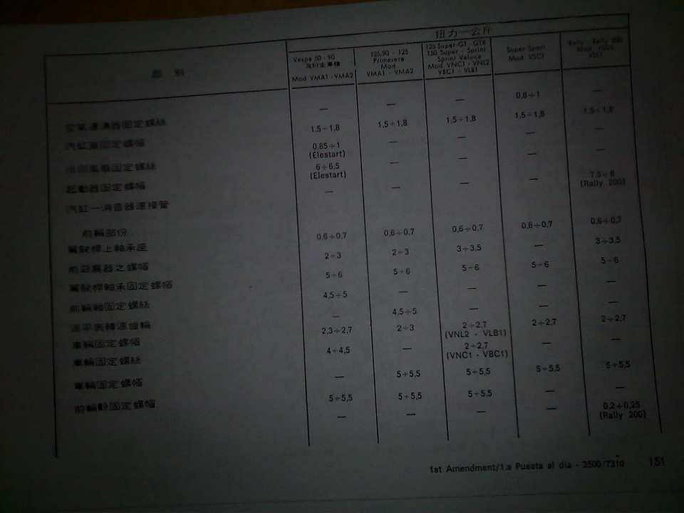

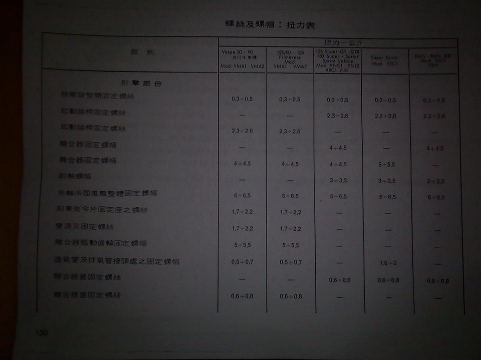

請問原廠提供的扭力值,輪圈、引擎等等的螺絲扭力值,請大大提供,謝謝。
輪圈的比較重要,聽說有人輪圈沒有鎖緊,輪胎跑掉摔車,所以應該鎖多緊才正確呢??謝謝。
還有如果DIY引擎,各部位的螺絲扭力有標準值嗎??鎖太緊會傷引擎本體吧?

阿正 寫:
matiz823 寫:
偉士牌機車~什麼時候做得這麼精密了!?
:question: :question: :question:
有內
:XD:
N3120C1209.jpg [ 100.27 KiB | 被瀏覽 11873 次 ]
N3120C1210.jpg [ 105.61 KiB | 被瀏覽 11873 次 ]
