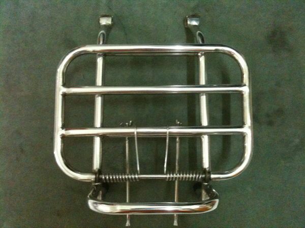

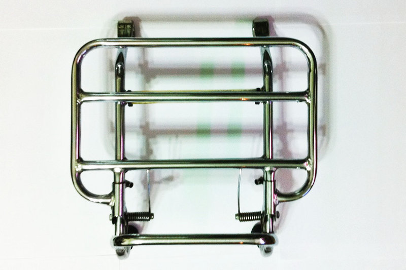

我看到的小車前書包架大概分成這兩種,所以想請問一下各位哪個算原?哪個較有價值?出廠來自?歷史?或是各位還有其它的小車前書包架也歡迎po上來討論!!謝謝
不好意思~跟這兩位車友借圖,如有不妥請告知,馬上刪除!! :smiling:
21102114447298_225.jpg [ 64.03 KiB | 被瀏覽 3997 次 ]
b61786117-ac-3613xf8x0600x0450-m.jpg [ 45.13 KiB | 被瀏覽 3997 次 ]

圖一好像是大車用的勾面板
圖二才是小車用的勾鼻頭
小車可用大車的,大車塑膠鼻頭不可用小車的
應該是這樣吧
我問過材料行
台灣原廠沒出書包架
這算是副廠改裝品

記得沒錯的話 大車用的是鐵電鍍 小車用的是白鐵做的 大車的要上小車 勾的地方要改 不然會太長 :smiling:

買長腳來裝.... :XD:
