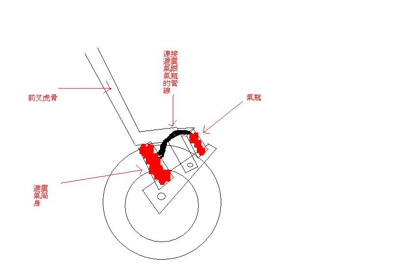

我曾經有看過一組圖
那是bitubo的避陣
事做老車三連桿式避震的型 如圖
板上有人看過嘛
ㄑ5.JPG [ 27.96 KiB | 被瀏覽 12333 次 ]
