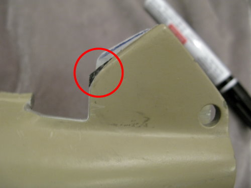

龍頭自己切下去了
不過不小心尻到一點點!!
(圖中紅色圈圈裡的黑色三角形)
真的像車友說的一個下午搞定
磨的時間比較多哈哈
還蠻好玩的!!
不過我想要補那一小塊
請問可以用朔剛土補嗎?
我只知道它很硬 不知道以後會不會整塊掉下來
我今天有去淡水氬焊的那裡問
老闆說太小了不能補
真的不行嗎?
還是有哪裡可以幫忙焊的?或是有什麼其他方法?
麻煩大家了
謝謝歐!!

那可以用亞焊補............
比他小塊的我都補過了.............

淡水福源塘缸老闆不是跟你說可以補嘛
老闆蠻好溝通,但是很忙沒空陪你聊天
如果急要先打電話約時間
我通常是今天送件隔天取件
希望對你有幫助

對阿 我前天打去問他說應該是可以補
我今天就去補好了
那裡生意超好的哈哈
真的很謝謝你還特別幫我跑一趟!!
謝謝啦∼
