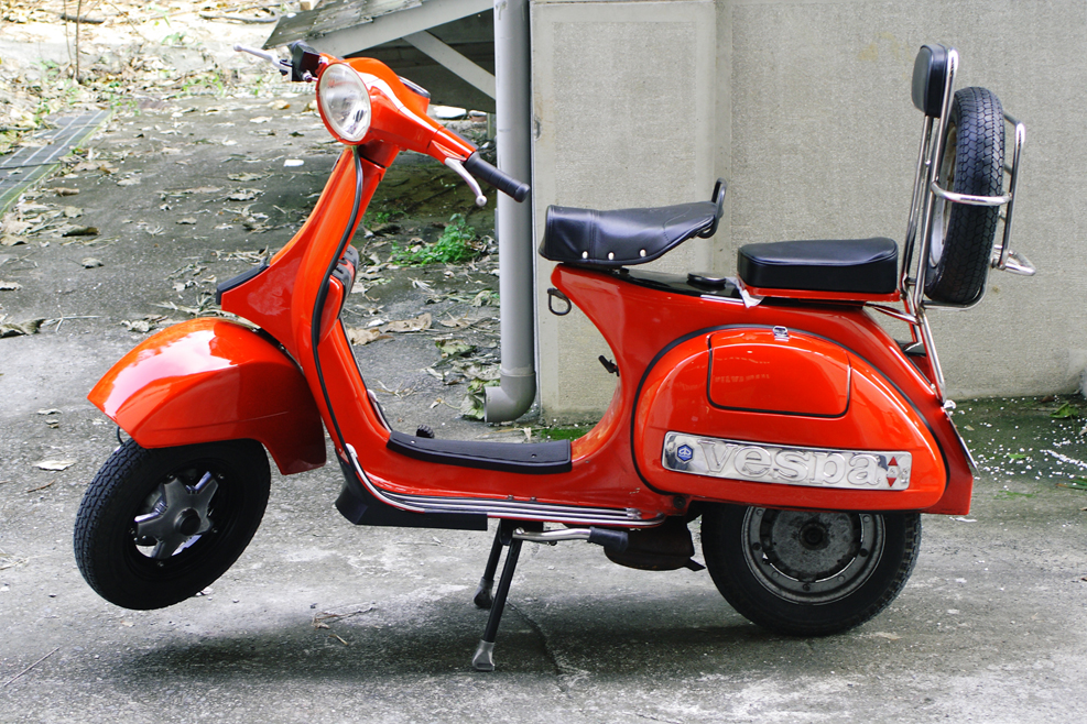

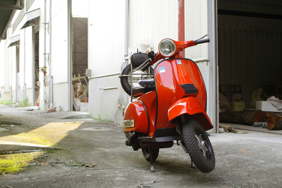

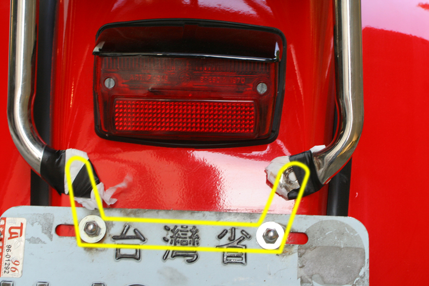

我遇到一個非常嚴肅的問題,那就是車台的鎖點沒辦法裝後架,這對常買一些"拍檔股蝦"的我來說很不方便
目前兩個方案是
1.去切一塊白鐵跟牌照和後架鎖起來(還真的是三合一啊!)
2.車台鑽洞,牌照也順勢往上移,可是這樣後面比例看起來好像怪怪的,但又不太想鑽車台
該讓我如何是好,各位大大 :question:
檔案註釋: 黃色線條是打算去做一塊白鐵使其後架上鎖

文章發表於 : 2010? 9月 24? 週五, am 9:10
文章: 1693
如果以鎖牌照螺絲優先考量,然後改油筒上方的三顆螺絲孔的位置會不會好一點?
就算那塊鐵板要摺角度或接長,至少比較看不到吧 !

文章發表於 : 2010? 9月 24? 週五, am 11:39
我也是建議從上面下手
不過還是要看整體的感覺

文章發表於 : 2010? 9月 24? 週五, pm 5:46
註冊時間: 2007? 6月 29? 週五, am 6:58
文章: 65
tony198456 寫:
謝謝老大們的意見啊啊啊~~
TONY哥~這顆引擎很不錯啊 :teach:
但我又忽然夢出第三個選擇,打算貨架拿給焊接師傅加長到車牌的鎖點位置 :sleep:
文章發表於 : 2010? 9月 24? 週五, pm 10:12
iesusu 寫:
tony198456 寫:
謝謝老大們的意見啊啊啊~~
加長會有焊點,這樣不太優!!!
建議做個白鐵條吧!!! :XD:
