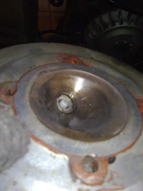

昨晚花了1小時拆汽缸追根究柢
如圖
今晚去和三間機車行師傅聊天
我判斷是溫度過高引起
和點火正時、CDI、火星塞等無關
為何溫度過高
因混和比調的過稀
2T有部分降溫是靠油氣吸收
問師父那我DIO和大兜風亂調就不會活塞穿孔
因塑膠車有機油幫浦
偉士牌沒有,機油混和比是人工固定調好
當你油門一拜時,如調的過稀油氣不足機油量也不夠
塑膠車當你油門一拜時,
如調的過稀油氣不足但機油量會隨油門加大而增加
所以比較不會有問題
這句話讓我豁然開朗
他建議我轉緊退1圈半就好
不要太稀
機油加到排氣管有煙才可
以上是我這次活塞穿孔心得
給大家參考
有錯請高手指教

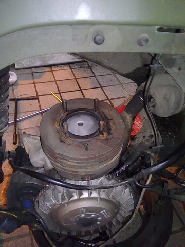

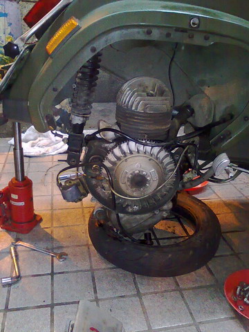

檔案註釋: 拔下化油器,千斤頂頂高就不用落引擎

檔案註釋: 果然活塞穿孔,其實從火星塞恐就看的到了,才決定拆汽缸

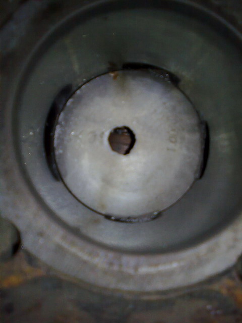

檔案註釋: 缸頂完全沒積碳,溫度過高燒光了,我火星塞是裝長牙
影像3178.jpg [ 55.89 KiB | 被瀏覽 13209 次 ]

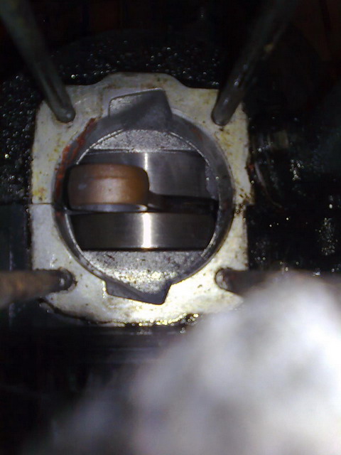

檔案註釋: 區軸OK
影像3184.jpg [ 64.09 KiB | 被瀏覽 13182 次 ]

圖6區軸那張照片有看到碎片卡在旁邊...小心有些碎片已掉進去了...
如果是我的車我會大拆檢查...這樣才能安心騎...
