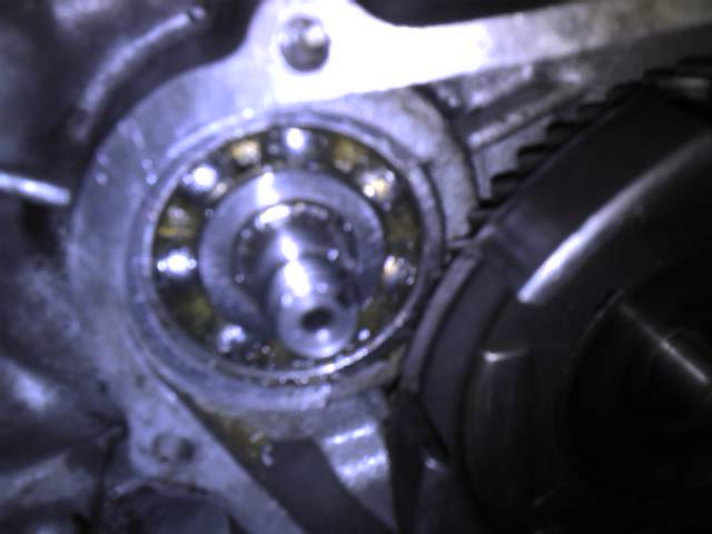

剛剛整理CASE時發現
左驅軸穿過培琳和殼後接一小斜齒輪
而在小斜齒輪和殼接觸處發現有明顯齒輪印
問題來了
1.引擎卡死有可能是齒輪和殼鎖死造成驅軸轉不動
2.所以區柄其實就沒真圓,
在打釘處有稍微凸起到進氣口時
才會和殼密合造成真空吸氣進來
是否有高手可以量一下你的區柄是否再打釘出確實稍微凸起
3.如果真像2.這樣那我已稍微磨掉是否造成密合度不足
4.斜齒輪為何會鎖到有齒印在殼上已不可考
我應該不會鎖錯,
斜齒輪兩邊有一厚一薄的邊
較厚的邊緣向培琳鎖吧
當初鎖時是用氣動板手鎖的
是不是鎖太緊造成
那請問鎖時正確扭力值是多少
多發現錯誤以後才不會出錯
等組裝好我會盡量把我知道的錯誤和美嘎告知各位
免得犯同樣的錯誤
希望大家都不用再靠老塞
打破老塞的迷思

曲軸正確裝法應該是要特殊工具用拉拔的.
你要扭力質做什麼???你有扭力板手???
組裝引擎.我是不使用氣動板手的..全部手動+德製扭力板手(1萬3)
不要再可能~可能~的了
相信自己的眼睛用肯定或確定吧!
不然你自己都不自己確定....誰能幫你???
:XD:
萬般帶不走.唯有業隨身

區軸我是用特工拉拔沒錯
我有請人訂做這特工
但鎖小斜齒輪我在日本網站有看到說要用扭力版手
雖然我沒有但我借的到扭力版手
只是我不知扭力值是多少
我看網站他引擎在鎖的時候每個螺絲都用扭力版手
請教一般車行師傅
都是憑手感
我看現在塑膠車維修手冊都有標註扭力值
因第一次組裝完全沒手感
所以想請教各位車友
會有很多可能
就是因為我不會
所以盼同好指教改進
這也是自己修車的樂趣
文章發表於 : 2010? 8月 19? 週四, am 2:41
文章: 616
偉士車房應該有你要的拆裝手冊..
至於扭力值.我用過只認為都是參考用
原廠設定的扭力值是在全部零件都在使用原廠零件規範的條件下使用扭力板手..
你使用的零件都是原廠??台灣原廠?義大利原廠?德國??這種老車不必太在意扭力值.偉士老車螺絲的鋼性超級好..除非那顆螺絲快壞了.不然你要用手鎖到崩牙.很難..不然你也可以故意試崩牙的感覺.這不就知道怎麼不崩牙了.
己修就是要自己找經驗.
隔山打牛.....可能嚇嚇還可以.要真打的到..見鬼了!!
:XD:
萬般帶不走.唯有業隨身
