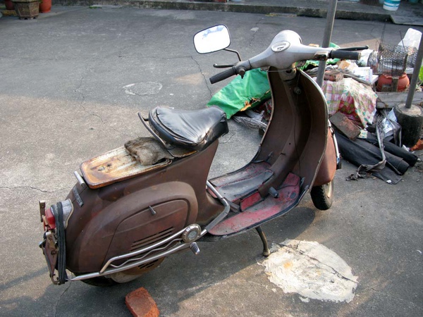

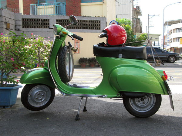

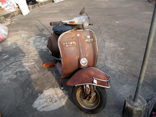

文章發表於 : 2010? 8月 19? 週四, am 9:27
下面二張圖中的機車是義大利製90(圓錶)
下面二張圖中的機車是台製90(扇錶)
