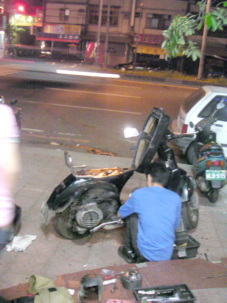

文章發表於 : 2005? 6月 12? 週日, pm 7:17
文章: 223
感謝提供眾多圖片

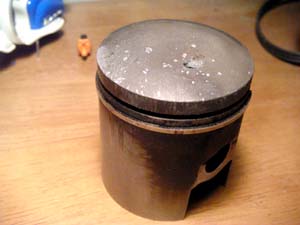

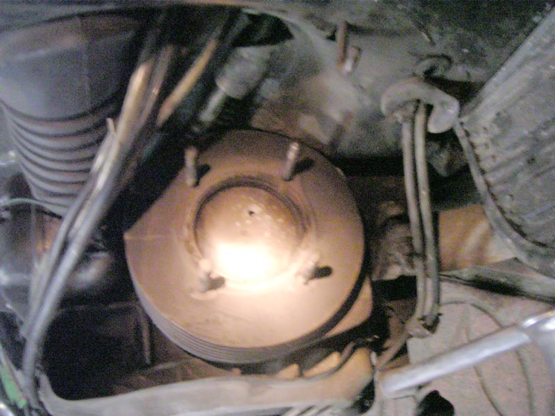

[ 一般車輛 ],活塞穿孔,
是高壓電力尋求最[ 捷 ]途徑,利用活塞形成火花點燃汽缸,
也就是[ 活塞代替火星塞點火 ].
1.線圈,2.(如有電瓶),3.整車接地.............都需檢查.

文章發表於 : 2005? 6月 13? 週一, am 3:10
54321 寫:
感謝提供眾多圖片
[ 一般車輛 ],活塞穿孔,
也就是[ 活塞代替火星塞點火 ].
通常是混合氣自然造成的......
常發生在引擎過熱/混合比太希/壓縮過高

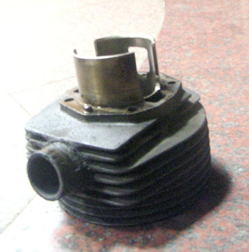

文章發表於 : 2005? 6月 13? 週一, am 11:45
文章: 260
來自: ves星球
聽說是積碳造成的
因為積碳卡在活塞頂的表面上
加上引擎溫度過高
然後積碳就在活塞頂上燃燒
燒久了就造成穿孔
當然其中也包含油氣過稀
壓縮比過大
以至於加速活塞的穿孔
解決之道
用品質好點的機油減少積碳
降低缸壓
油氣的混合比調校正確~~

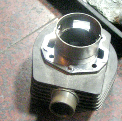

我的問題大概是因為去承德路驗排氣時改過油氣比
然後星期二那天實在太熱了.........又.........手濺

文章發表於 : 2005? 6月 14? 週二, am 3:50
註冊時間: 2005? 1月 26? 週三, am 12:35
文章: 28
來自: 勞工P式樣
點火方面:
1.點火角度過於提前。
2.火星塞傾向熱值、火星太強。
3.高壓太高(這個不太有機會發生在偉士牌)
還有太多種方面的可能(轉速、油氣比、壓縮比、散熱、bore diameter etc...)←小蔡來解釋一下吧。 :-$$
文章發表於 : 2005? 6月 14? 週二, am 4:32
文章: 378
你穿的孔好小喔
而且歪一邊
文章發表於 : 2005? 6月 14? 週二, pm 9:58
kuan 寫:
你穿的孔好小喔
而且歪一邊
所以這代表什麼呢?
那個應該要大一點嗎?
歪一邊.....
大部分的人應該都會歪吧
要正的不太可能

文章發表於 : 2005? 6月 16? 週四, am 12:35
文章: 378
kuan 寫:
你穿的孔好小喔
而且歪一邊
所以這代表什麼呢?
那個應該要大一點嗎?
歪一邊.....
大部分的人應該都會歪吧
要正的不太可能
就是不知道為什麼嘛
以前忘記裝黑龜頭燒過一個比較正比較大的
呵呵
