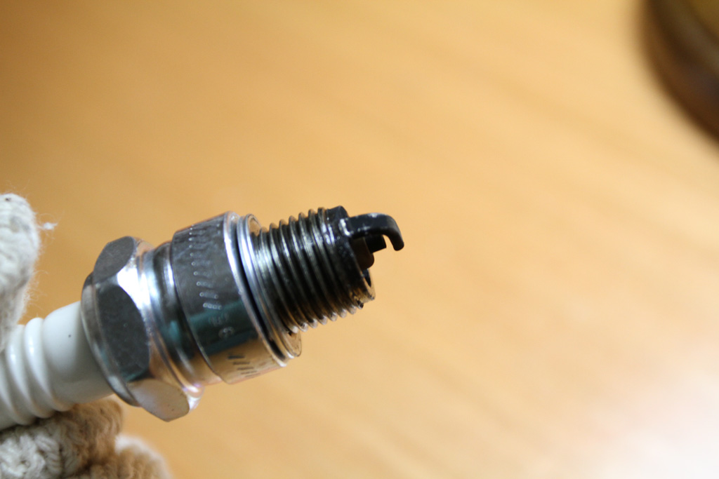

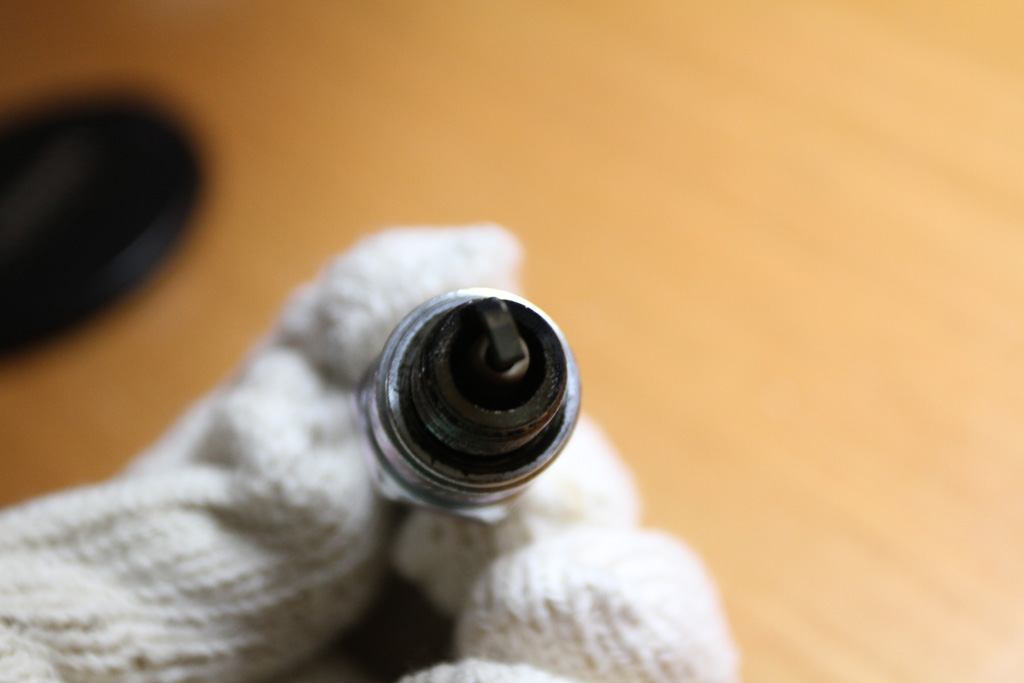

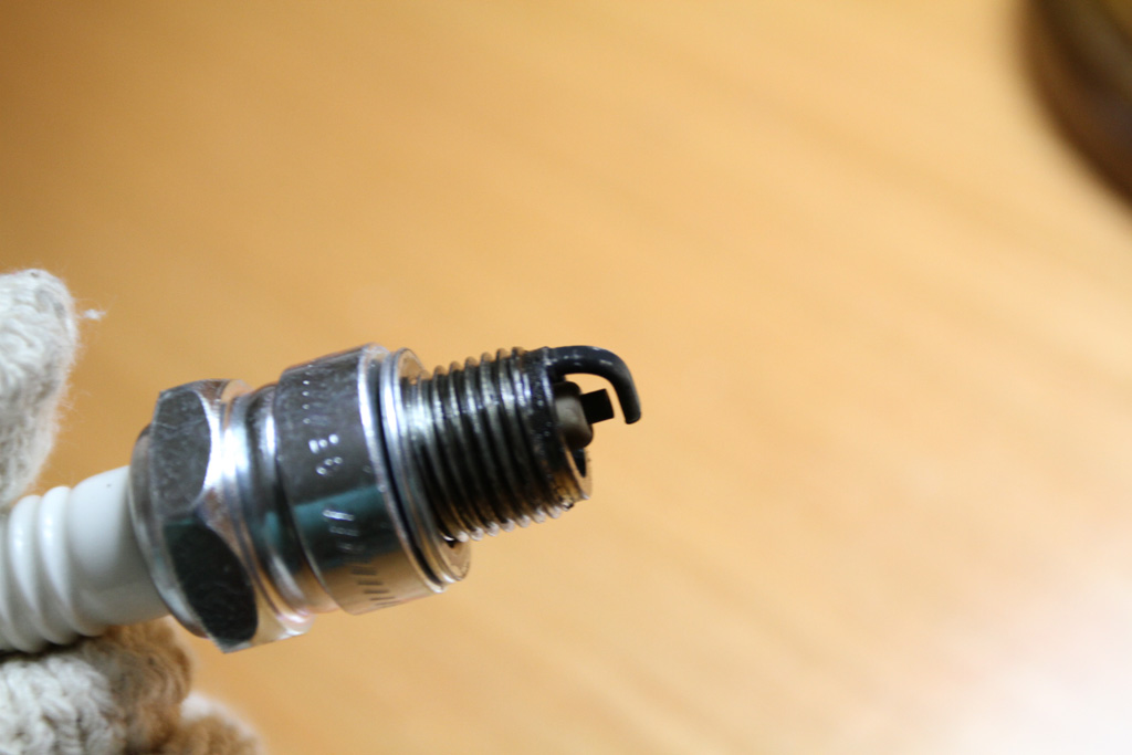

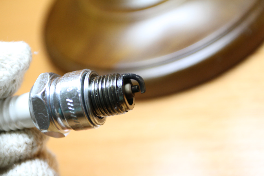

大家好,
我的車是小90, 之前拆下火星塞都會有點濕濕的, 又很黑
所以試著調整一下混合比, 現在是鎖緊後放鬆一圈半, 請問目前這樣的狀況還可以嗎?
應該再如何調校會好一點呢?
這個火星塞調整完混合比後新換上的, 騎乘約25km左右拆下來拍照
IMG_9443.JPG [ 124.09 KiB | 被瀏覽 3602 次 ]
IMG_9442.JPG [ 125.42 KiB | 被瀏覽 3602 次 ]
IMG_9440.JPG [ 121.28 KiB | 被瀏覽 3602 次 ]
IMG_9439.JPG [ 125.49 KiB | 被瀏覽 3602 次 ]
IMG_9438.JPG [ 141.24 KiB | 被瀏覽 3602 次 ]
文章發表於 : 2011? 7月 14? 週四, pm 5:55
文章: 1693
還可以啦~
失去的永遠最美~往日情懷我心長在~
文章發表於 : 2011? 7月 21? 週四, am 11:33
文章: 643
來自: 宜蘭縣
火星塞顏色燃燒不要太白(空然比較低混合油氣少 必較容易引擎過熱 火星塞燒毀)
