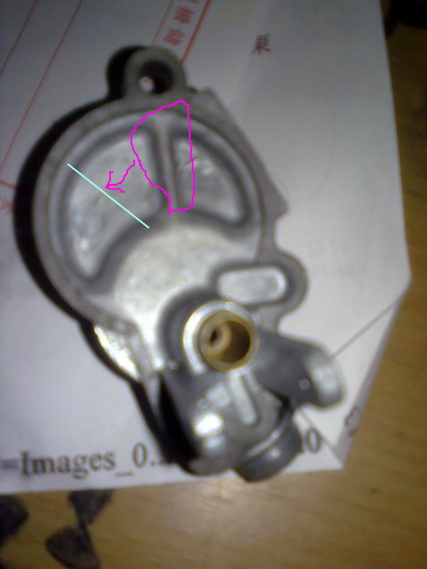

今天又拆化油器
比照新舊上蓋孔徑等
唯一不同處如圖
照片為舊上蓋
2凹槽分隔處新的是藍線
這樣有影響嗎
我看了整個油路搞不懂為何要分隔2凹槽
和真空壓力有關嗎
影像3397.jpg [ 60.52 KiB | 被瀏覽 14855 次 ]
