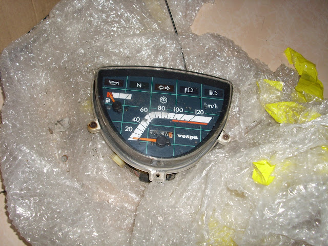

今天終於把碼表搞定了!看到指針在動心情就很好 :sohigh:
不過在這裡首先要感謝高雄的車友邱先生願意送我一個表, :bigeye: 謝謝嘍!
表面有刮痕跟油漆,不過重點是會動!
邱先生人太好了,連上蓋總成都一起送給我

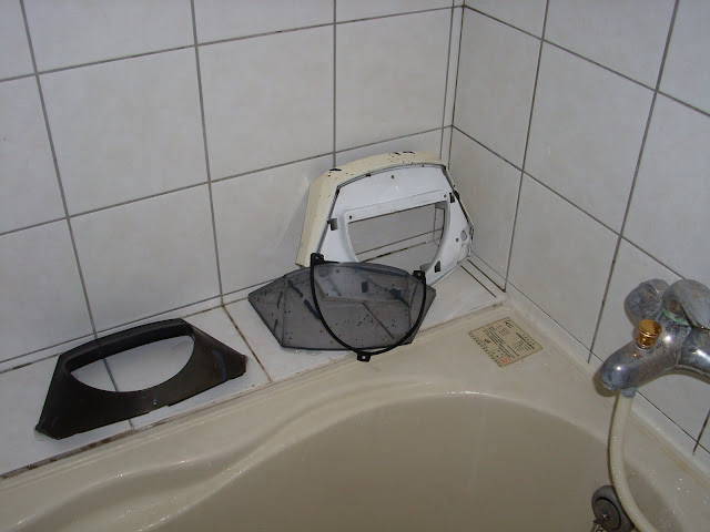

搞到最後是:表面是原來的,時速表心是新裝的,油表心是原來的,外面那一圈黑框是新的,黑框外的防水橡皮是原來的.......
這樣看起來似乎很OK,但實際上我忽略了一個很重要的問題

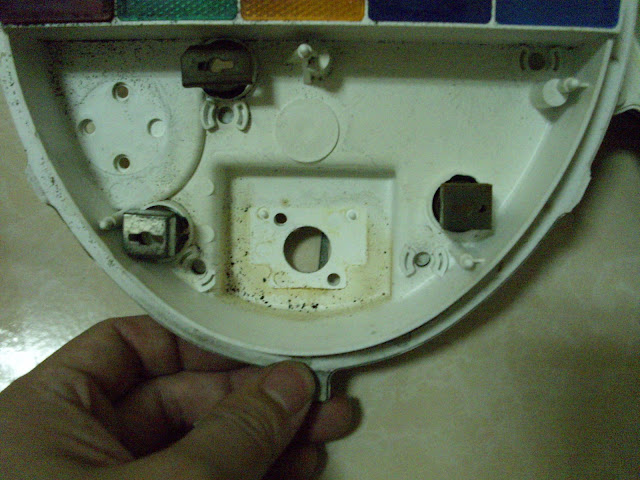

兩個碼表,底殼跟時速表心是長得各不相同的 :icecold:
右邊是原來的,發覺到不同了嗎?
鎖時速表心的地方有一圈圓形的凸起
新的沒有

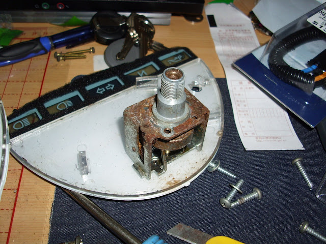

原來的時速表心

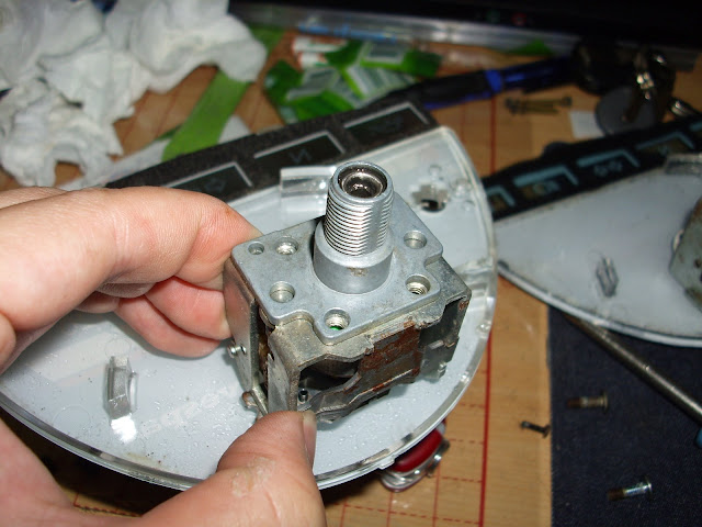

新的時速表心,多了一片鐵片
本來看到這個,我想說就別玩什麼二合一了,不過剛剛要拆表的時候,新表底殼的卡榫斷掉了 :faint:
於是乎,我花了一下午,開始用美工刀慢慢的,慢慢的把那一圈凸起給削掉.......
