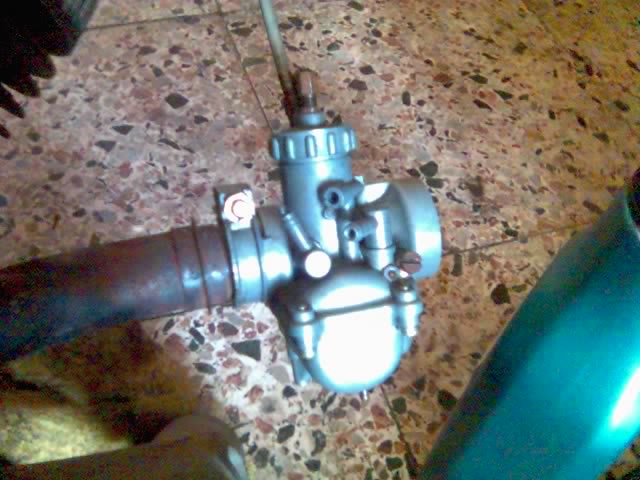

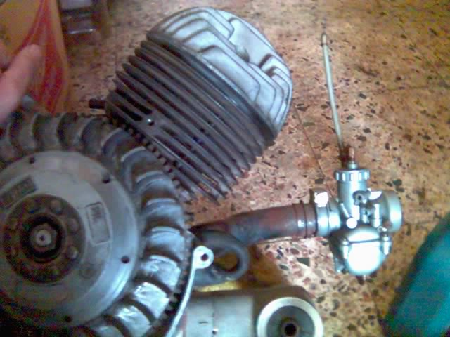

文章發表於 : 2005? 4月 24? 週日, pm 3:56
(!!禁止使用注音文!!)......
檔案註釋: ???????......
24-04-05_1523.jpg [ 49.75 KiB | 被瀏覽 17234 次 ]
檔案註釋: ?????????57mm????MIKUNI???.????????????????????(?????)
24-04-05_1524.jpg [ 52.19 KiB | 被瀏覽 17234 次 ]
文章發表於 : 2005? 4月 24? 週日, pm 4:04
挖挖挖
小藍秘密大公開
是怎樣
文章發表於 : 2005? 4月 24? 週日, pm 4:22
灌...(!!禁止使用注音文!!)...
後來又升級...汽缸送給點點.(!!禁止使用注音文!!)
(!!禁止使用注音文!!)......爽
