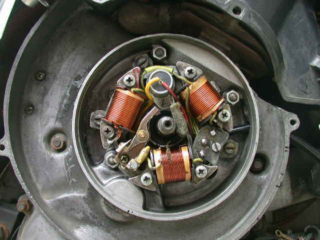

文章發表於 : 2008? 11月 10? 週一, pm 5:52
註冊時間: 2006? 8月 21? 週一, pm 9:41
文章: 74
把發電線圈拿去給電機行重新繞線
再把配線換新
換上新的電容和白金
然後發電線圈裝上去
調白金時
調到差不多0.3mm時
起步很頓 甚至轉速拉不過
把間隙調大一點起步就變順了
但是0.3mm是一般正常值
而我要調到差不多和火星塞間隙一樣
不知正不正常

文章發表於 : 2008? 11月 10? 週一, pm 10:09
文章: 74
不知道s150的內仁和90的有沒有一樣(因為看起來很像)
因為我拿去繞線加換白金、電容、和白金棉的費用
只和s150的新品內仁差不到兩百元
我是在台南
台南的兵仔市裡
DSCN1940.JPG [ 67.13 KiB | 被瀏覽 8941 次 ]
DSCN1951.JPG [ 70.75 KiB | 被瀏覽 8939 次 ]

文章發表於 : 2008? 11月 12? 週三, am 10:44
這個銅線我喜歡...... :forgiveme:
線俓夠...而且歷歷飽滿..... :bigeye:
推HID應該沒問題....... :flinlove:
文章發表於 : 2008? 11月 12? 週三, pm 10:06
文章: 74
當初還在考慮要不要拆去繞線
後來想說要痛就痛一次
左上角那個繞得比較多圈應該是負責大燈和方向燈的發電
現在裝上去
騎起來真爽
加速很安靜穩定
聲音變小了
呵呵呵
