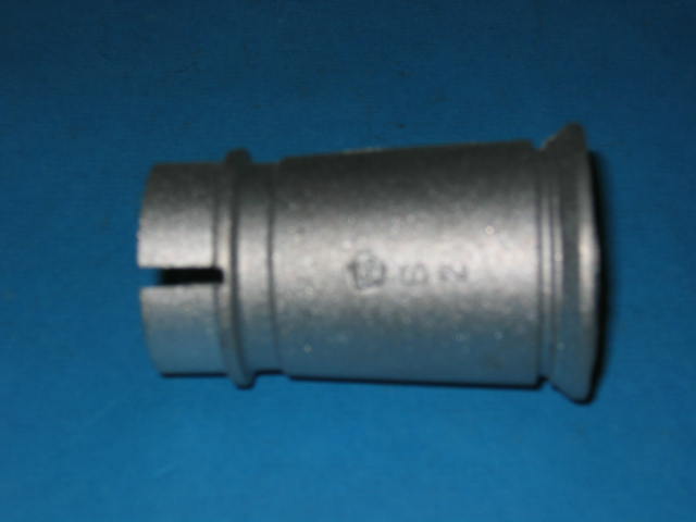

鋁接頭..旭東有再賣..不用拆到引擎..單純拆化油器下來就可以了..
你說剛換完化油器鋁接頭應該也是新得喔!!
建議把車牽去車行跟老闆說明狀況..
畢竟剛換化油器90啪以上是這邊問題..
剛換完有問題找老闆調校..
我換完第2天油門線就調了..
這是所謂鋁接頭

Q毛小弟 寫:
建議把車牽去車行跟老闆說明狀況..
畢竟剛換化油器90啪以上是這邊問題..
剛換完有問題找老闆調校..
我換完第2天油門線就調了..
這是所謂鋁接頭
感謝Q毛兄說得如此仔細,小弟會在牽車過去看看是不是油門線的問題~
