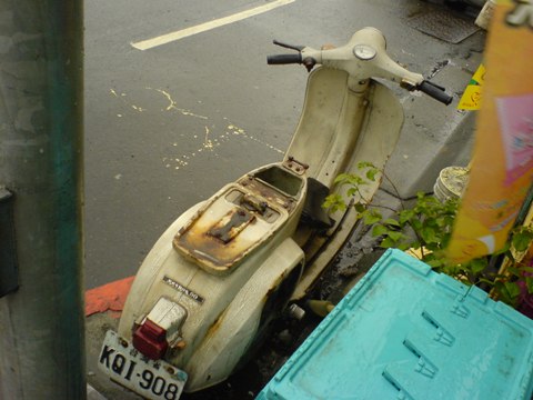

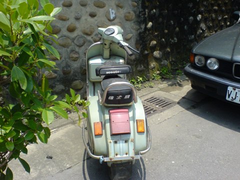

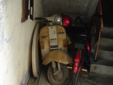

Dian 寫:
其實你的車子嚴格來說外觀狀況並不差耶 :smiling: 我家附近的車外觀爛到不行的好幾台,有幾台都沒在騎了,打算放給它爛,騎車經過看到都覺得好心疼 :runcry:
哈!照片中很多醜陋的細節是很難顯現出來的!(何況所有的照片都是用手機拍的!)當初的模樣我真的很難接受!因為我希望騎偉士出去是很自傲的!而不是騎一部黑黑臭臭爛爛的舊車!
看到別人的偉士丟在外面日曬雨淋,我也覺得很惋惜!心想如果不要何不給我呢?

人跟人之間的微妙關係,才是生命中最有意義的感受
