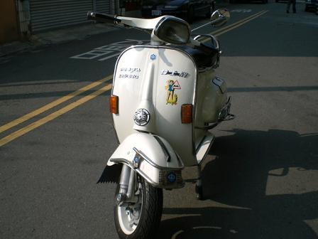

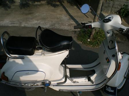

撇開 白金點火的primavara125 跟 台灣獨有的 fox125 不談,電子點火的就是 ET3 以及 PK125,阿賢你目前遇到的問題應該是到底台灣偉士牌的ET3,電門鎖是該在頭上,還是在箱子上也是正常?
印象中,看過五、六台偉士牌的ET3,主要的特徵都跟你描述的一樣,唯一不一樣的那台是跟國外ET3 幾乎一模一樣,90扇錶頭,外加一顆在頭上的電門鎖,但是那台車應該是用改的改出來的,ET3 的年代幾乎不太會有自行進口的可能性,因此這種國外樣式的車,個人覺得改的可能性極高。
附上兩張去年中拍賣曾出現過的偉士牌ET3照片給你佐證。
至於ET3的排氣管,台灣仍然可以看到一些車原本就配有跟國外一模一樣,那支繞來繞去的原廠管,但晚期的車子,多數都是配你所說的那種管。
只是ET3要會跑的話,管子還是可以換一下!!!

omegamma 寫:
P90S 絕對沒有側箱
出廠時 多都是 扇表形式 S規格的方燈頭
高雄偉士伯 出產的 ET3 每台有前置物箱沒錯(雖然已經有側置物箱了)
政緯 這台 ET3 便是本物 賣來的樣子 便是這樣
長在面板上的前方向燈 屁股上有轉角的後方向燈
(就如同照片上的 除了雷虎土除燈 與 保桿外 都是台灣偉士伯出廠式樣)
在台灣
高雄偉士伯出廠的 ET3 電門鎖 的位置
在前置物箱上 而不在龍頭上 這是眾所皆知的
與 高雄偉士伯 出廠的 P100D 位置相同
他的置物箱 也跟 P100D 是同一枚
老洪 PO 出來的 ET3 諸元表
正是 當年 擺在監理站 網站上的資料
你可以由照片側面 看到 他前置物箱的影子
偉士伯 跟 比雅久 都有出 ET3
只是 比雅久 ET3 比 偉士伯 ET3 常見許多
還有不少 偉士伯 ET3 還沒被挖出來
要說稀少 也不算稀少
只是 大家一眼沒有認出來的成分比較大
比雅久 ET3 比 偉士伯 ET3 肚子大了許多
自然 被注意到的機率 也比 偉士伯 ET3 高
大家看車 都只往 屁股圓、屁股大的 車子瞧
就算旁邊有 ET3 也很難不被忽略.......
