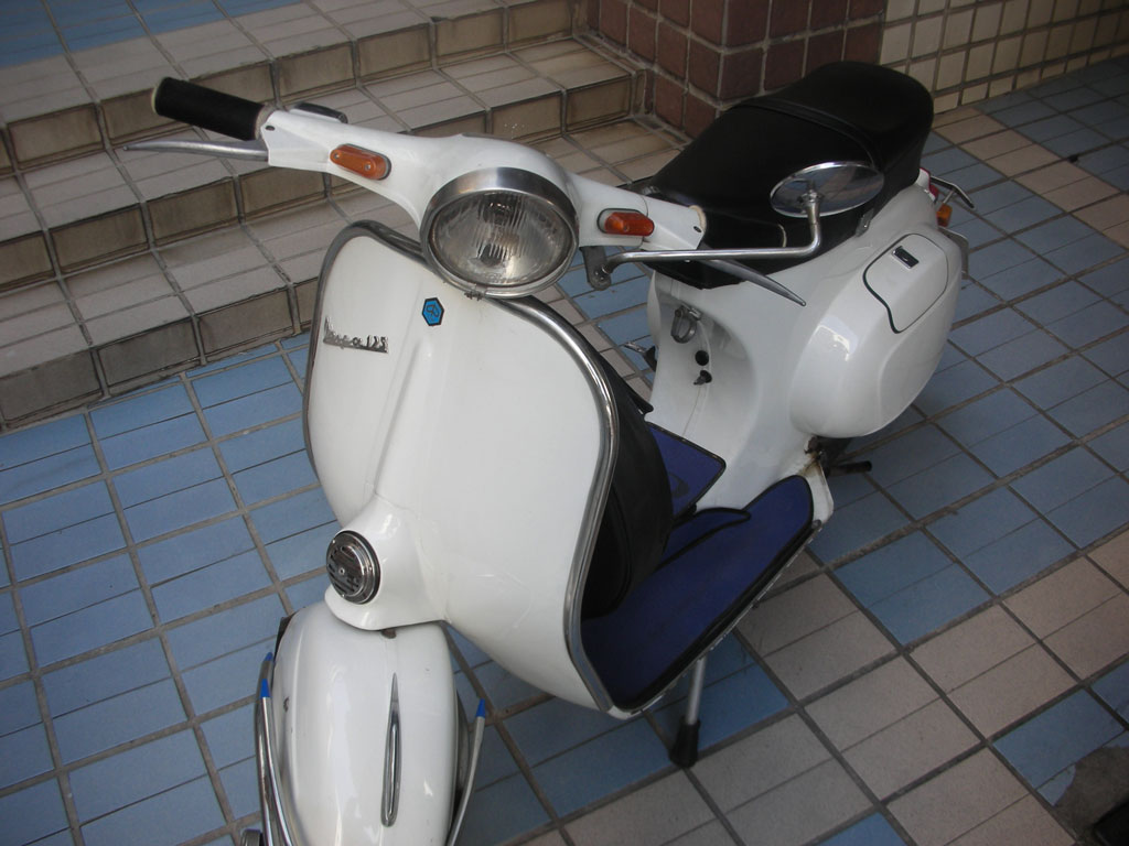

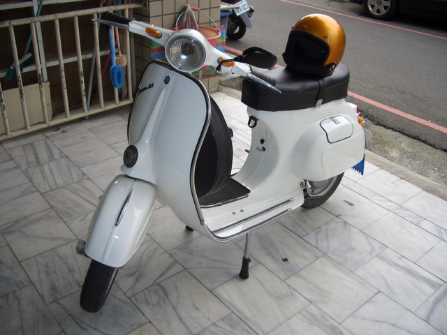

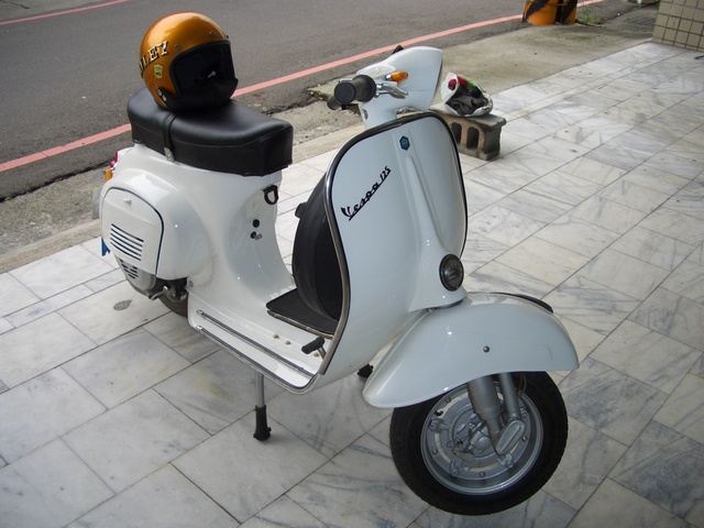

小四 寫:
小四 寫:
et3特別就在那個頭跟邊箱啊...
對.沒錯還有比90大的屁股....但 我的疑問是....到底!真有偉士牌ET3嗎?
比雅久ET3 特點 龍頭鎖 比90大的屁股  那偉士牌ET3 呢?
我想說的是.....是不是 只是"偉士牌125"  而不是"偉士牌ET3"...
如有錯請糾正..^^"
偉士牌125 我這台可能是喔 行照是打 偉士牌 T.V
鑑定看看吧!
03_130.jpg [ 115.53 KiB | 被瀏覽 7885 次 ]

偉士ET3 應該是圓燈扇表頭~
比亞九的是梯形燈菱形表~
至於羽田125跟偉士 ET3,就不太會分了?!
補個連結~Vespa ET 3 Primavera
http://www.vespaclub.com/et3_1.html

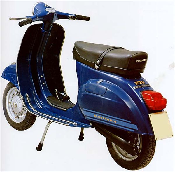

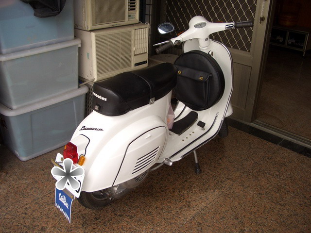

Vespa 確實有ET3,更正確一點來說,應該是Vespa 125 Primavera ET3.
可以算是125 Primavera 的進化版.
附圖可見,ET3的肚子與前土除有與rally 相同誇耀電子點火的"ELECTRONIC"貼紙,
原廠管與一般小車不同、
車頭也多了與125 Primavera相異的電門鎖,
尾燈與一般小車不同、HUB(哈姆)上也多了一般小車沒有的散熱片、
日本雜誌"VESPA 最終章"上有用特別篇幅介紹過ET3 的引擎,
稱讚它是顆性能讚的高轉速引擎(純引述)~
至於台灣偉士伯與台灣比雅久的ET3,版本多且特異,版友已註不再贅述.
更多Vespa ET3圖片可參考 http://www.legi-technik.de/Vespa/vespaET3.htm

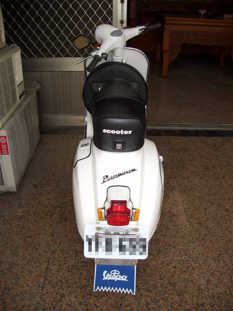

小四 寫:
小四 寫:
et3特別就在那個頭跟邊箱啊...
我的行照打piaggio 125
小米的打T.V 125
車屁股有primavera馬克
跟ET3不同的是我是扣頭
而且鑰匙不是在龍頭上面
有龍頭鎖
我對這台125還有很多迷思
最近發現左邊置物箱底下也有3個洞
所以我借朋友的淑女踏要來裝
但是都太大裝不下
請問其他有ET3或是125的大大
你們的置物箱底下也有3個洞嗎???
1687774079.jpg [ 145.96 KiB | 被瀏覽 7812 次 ]
1687774080.jpg [ 144.74 KiB | 被瀏覽 7812 次 ]
1687774081.jpg [ 57.86 KiB | 被瀏覽 7809 次 ]
1687774082.jpg [ 98.49 KiB | 被瀏覽 7808 次 ]

史丹利 寫:
小四 寫:
小四 寫:
et3特別就在那個頭跟邊箱啊...
我的行照打piaggio 125
小米的打T.V 125
車屁股有primavera馬克
跟ET3不同的是我是扣頭
而且鑰匙不是在龍頭上面
有龍頭鎖
我對這台125還有很多迷思
最近發現左邊置物箱底下也有3個洞
所以我借朋友的淑女踏要來裝
但是都太大裝不下
請問其他有ET3或是125的大大
你們的置物箱底下也有3個洞嗎???

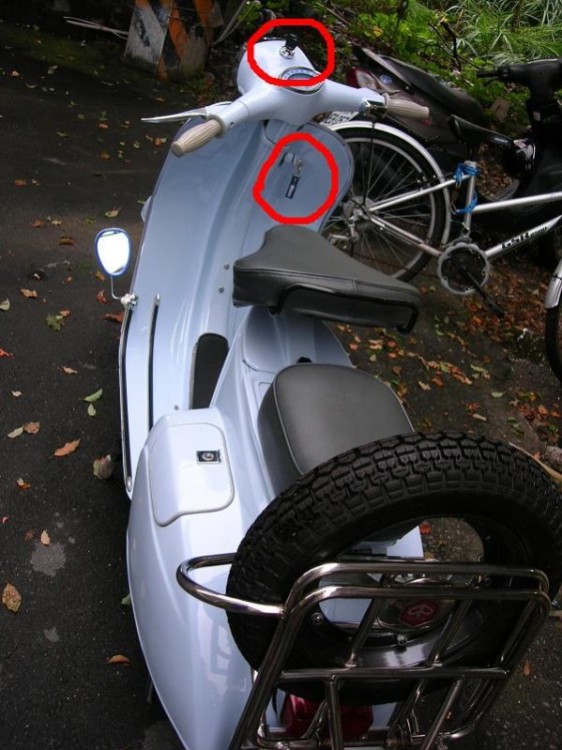

我在猜你是不是有點誤會...我們在說的龍頭鎖..是在龍頭上有個電子鎖頭... .....而你說的龍頭鎖..好像是...另一個我們平常在鎖車頭的鎖@@...
會錯意了
請問一下電子鎖有啥功能?

會錯意了
請問一下電子鎖有啥功能?[/quote]
電鎖...沒鑰匙開..車不能發動....這就是ET3的特色呀.. \:D/
