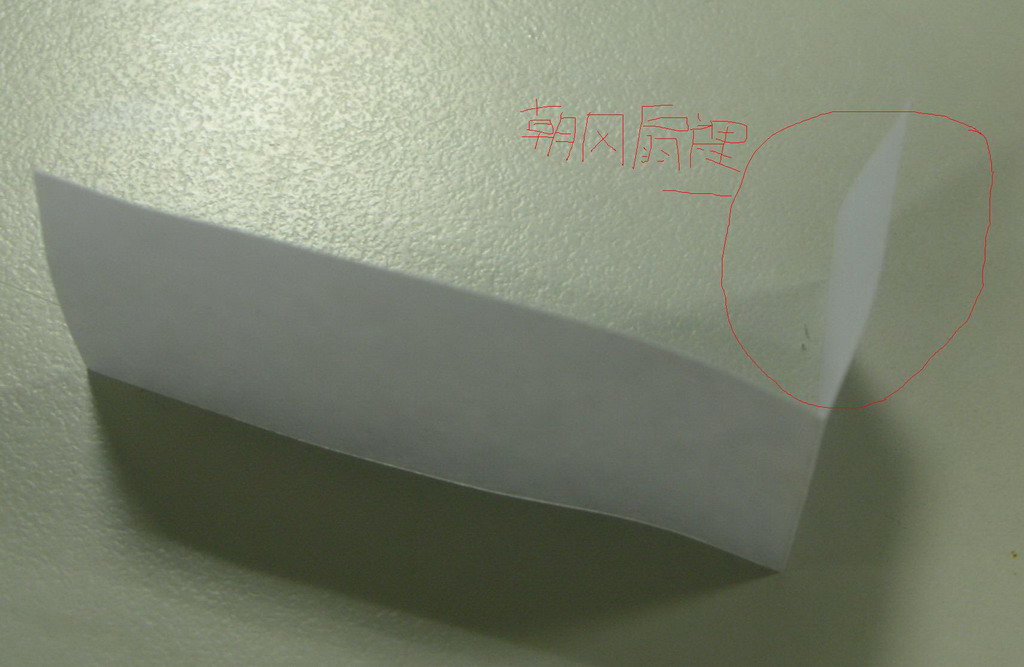

大鵬 寫:
聽我隔壁的叔叔說他以前年青時在偉士夾一片鋁片
能發出〝注目焦點〞的聲音
但他忘記怎麼做了
經過我站內爬文之後
找到
剪一片小鋁片(鋁鍋之類)
約1.5*7左右
一端剪成凹狀約0.6*1左右(公分)
打開車子風葉保護蓋
最靠車尾那顆螺絲
微含住鋁片
至風葉處折L狀 取下
鋁片前端抹些黃油(與風葉接觸面)
裝上保護蓋
鎖緊前置入鋁片.不可卡住風葉
大小聲再前後微調
(!!禁止使用注音文!!)
能否有大大能圖文並茂的教學
不然沒圖沒真相...難理解
有人會嗎????? ](*,)
紅圈處朝車體風扇
另一端鎖在風扇蓋
微調可以使聲音大小聲
試試看吧
DSCN1455.jpg [ 120.61 KiB | 被瀏覽 19957 次 ]

willy 寫:
大家好..我試著做了三種..但是..都發不出響聲. :'(
以下三張圖是用手機拍的..而且很暗..效果不太好..
請各位前輩们..指正我..哪兒需修改..才會有響聲... :-P
謝謝喔.. \:D/
你都沒在看吼
你的不是 L 型耶
只要凹成 L 型即可
不需要再特別剪出固定的凹洞(這樣你如何調整與風扇的距離?)
L 型就是有一邊長一邊短叫 L
然後長邊夾在風扇蓋上
秀逗桑~我的疑問是夾在風扇蓋是哪邊?
如果沒有剪一個凹
那要蓋上蓋子的時候
鋁片會掉耶
我也是剪凹然後壓住鋁片凸出的一點點地方再蓋上蓋子鎖螺絲
結果沒聲音~~
怕鎖不緊?你可以把響片放在很靠近風扇蓋鎖點的地方
接下來就是調整聲音大小
由於我們是用 L 的長邊固定
有很大的空間可以調整
像偉爸說的
絕對不要用手去調整
要拿支鉗子比較好
通常都是定位好了
再拿一堆黃油狗下去
大功告成

史丹利 寫:
大大
鎖上風扇蓋後~
鐵片不是被蓋住了
要怎樣敲?
還是不懂~
風扇蓋先不要鎖緊...在調整音量時..先含住即可..
等到調到理想的位置時...再用力鎖下去.... :-({|=
呵呵..我講了半天...我自己也調不出很大聲..只有螞蟻聽得到而已.. :-$
