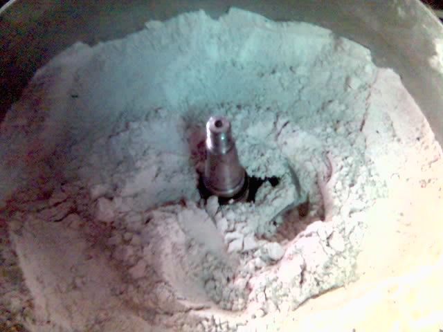

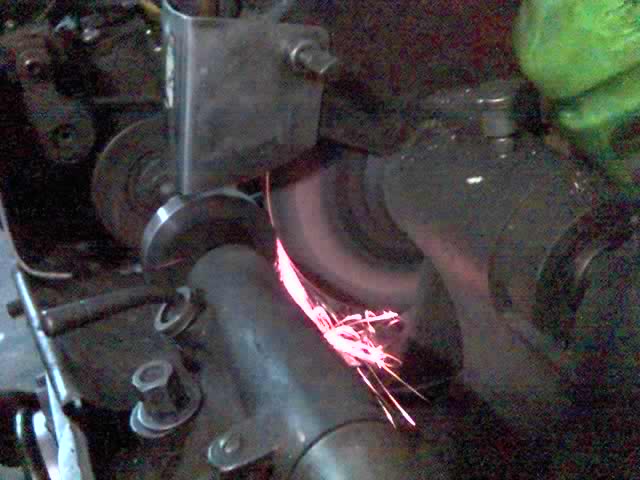

想看圖解耶.....哈哈哈哈
媽祖回鑾了啦.

想看圖解耶.....哈哈哈哈
媽祖回鑾了啦.
這樣喔..........把尺寸跟比例圖傳上來
不然就報價!
