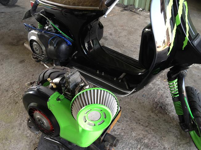

文章發表於 : 2012? 10月 21? 週日, am 12:52

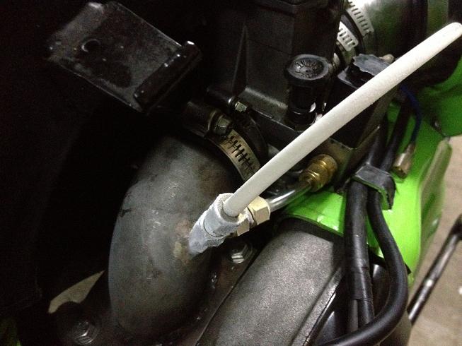

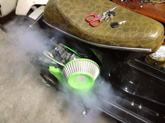

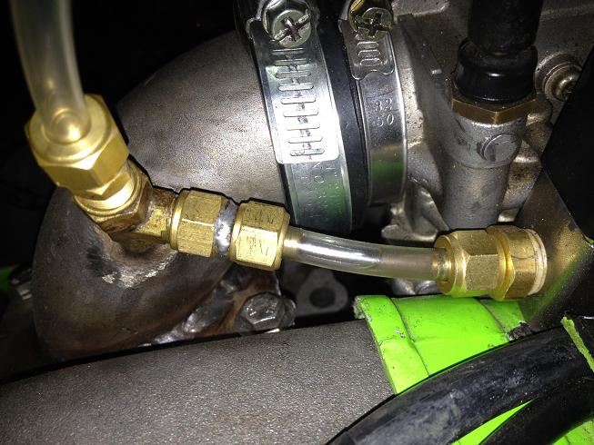

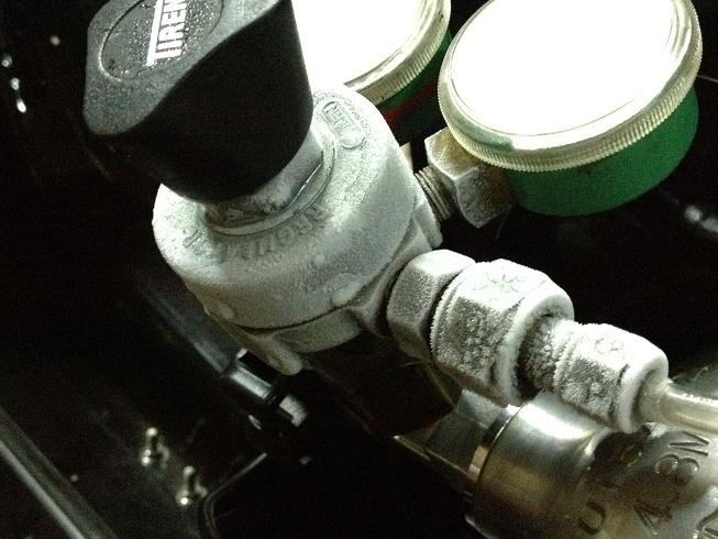

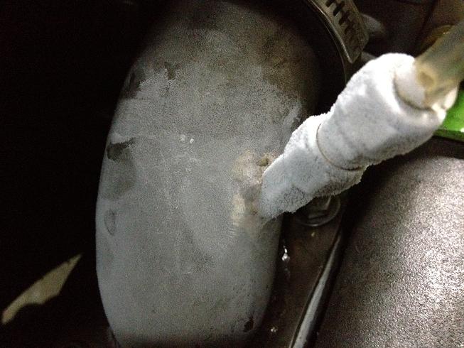

聽說有人覺得我今年車上用的不是我的引擎......................
我不用我自己的引擎...那我要用誰的引擎???....用SLOWK的引擎嗎???... :runcry: :runcry:
今年有某些程度上的考量......使用液態氮來冷卻引擎......
管路.歧管.都會結冰.....瞬間可以把引擎的內部溫度降至零下冰點... :XD: :XD: :XD:
目前正在解決低溫照成的管路問題....... :runcry: :runcry: :runcry:
IMG_1332.JPG [ 76.01 KiB | 被瀏覽 15325 次 ]
IMG_1333.JPG [ 65.94 KiB | 被瀏覽 15325 次 ]
IMG_1336.JPG [ 58.43 KiB | 被瀏覽 15324 次 ]
IMG_1334.JPG [ 55.32 KiB | 被瀏覽 15324 次 ]
IMG_1337.JPG [ 59.09 KiB | 被瀏覽 15324 次 ]

看照片真的覺得有冷到!

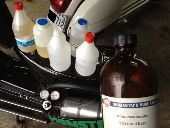

比例不一樣...威力也不一樣...燃燒狀況也不一樣................
Nitromethane, the Power make you crazy!!!!!

大大您好啊:管路結冰的問題可以朝著使用蒸發器的方向去解決,或是像保溫杯有雙層設計的管路(比較難找),還有你硝基甲烷加的比例可以透露嗎???看起來好熱血唷。

文章發表於 : 2012? 11月 6? 週二, am 4:34
hamay 寫:
其實真正上路的時候...我壓力應該是不會開到這麼誇張....... :XD: :XD: :XD:
我的設計只是使用液態氮來降低進氣的溫度....有點像是渦輪車裝的中冷器..主要目的也是用來降低進氣的溫度...
當空氣的溫度下降...空氣密度就會相對提高...馬力自然就會增加......
這也是為什麼很多人都會覺得晚上開車感覺車比較有力的原因...........
增加馬力而且又不會增加太多引擎的負擔....... :flinlove: :flinlove: :flinlove:
另外一個用途就是要穩定硝基甲烷.....
目前我使用的硝基溶度約85%....................(硝基只要超過10%就會很危險)
壓縮之後的硝基甲烷燃燒速度是汽油的5倍以上.....
雖然可以靠修正引擎的點火正時來擺平.....但是路邊加油站沒有賣硝基甲烷.上路會有沒硝基可以加的問題 :runcry:
所以我唯一想到的就是在電磁閥打開.引擎注入硝基甲烷的同時.2合1噴嘴另一頭也同時注入液態氮.......
如此一來就可以降低硝基甲烷的溫度...達到延緩燃燒速度...這樣我就不用去修正點火了...
平常上路一樣可以吃汽油........必要時.硝基甲烷給他注下去...理論上只要引擎撐得住.可以提供我280%的馬力...
實際上.....就看我開多大了.............. :bigeye: :bigeye: :bigeye:
