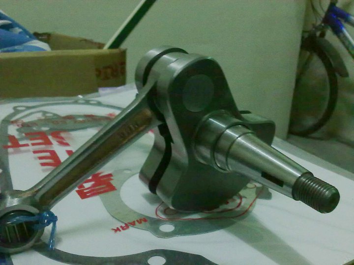

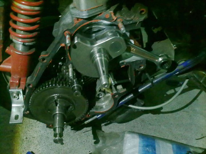

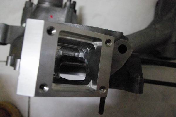

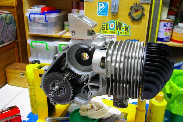

小弟的脞作
目前裝在SLOW K雙邊肚子削車上
行程60mm 連桿110mm

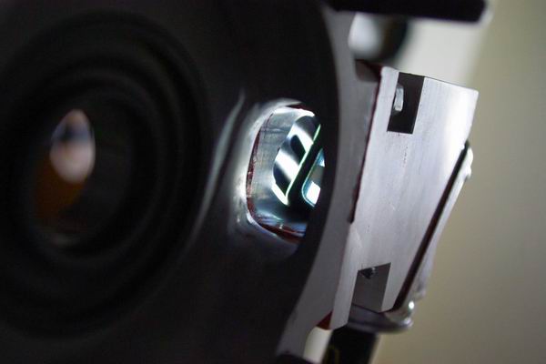

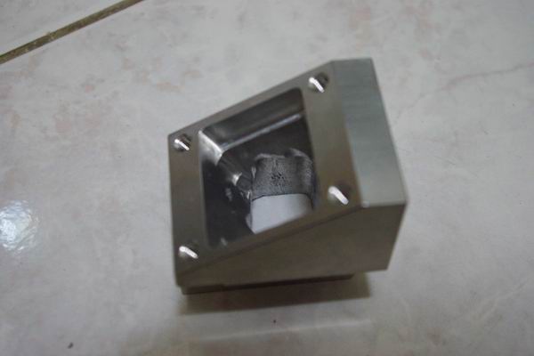

哇~~~好漂亮....舌閥怎麼裝..

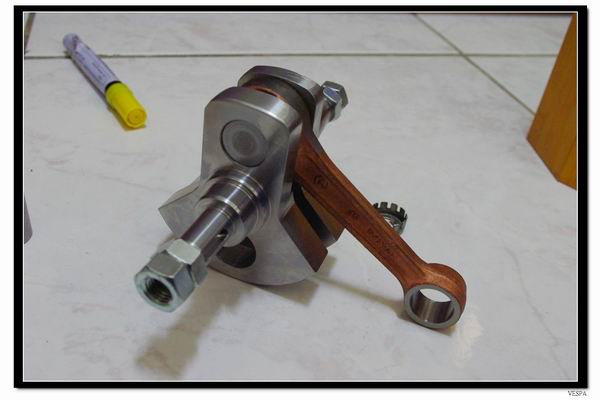

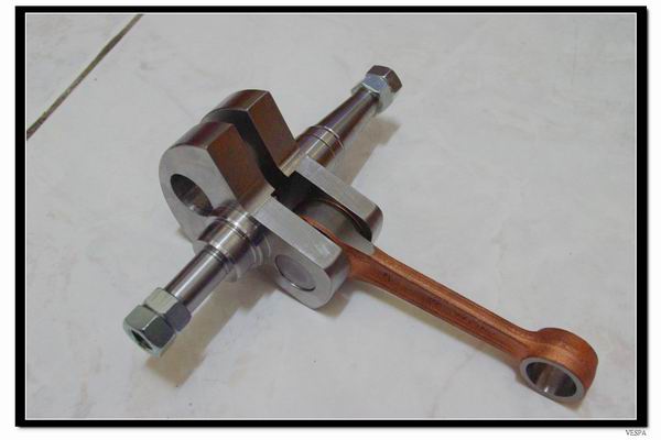

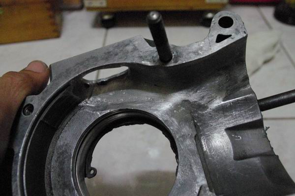

修改的地方很多 也要補很多
我的是DIO蛇黃罰
而雙邊削車台是 馬路西 蛇罰
IMGP4054.JPG [ 73.62 KiB | 被瀏覽 12003 次 ]
IMGP4077.JPG [ 94.32 KiB | 被瀏覽 12003 次 ]
IMGP4080.JPG [ 83.23 KiB | 被瀏覽 12003 次 ]

簧片

就如上一頁前輩們所說的
需要經驗值....真的!
花了超多時間去研究 COPY國外的改裝技術
也不是一次就能完成的
失敗了很多
但失敗了 在重來...
我想這才是真正的玩車....不是花錢請人改
是花錢繳學費買經驗

前輩就是前輩
這支是失敗品沒錯 半月鍵象位 銑錯
這隻才對 國外ET3 IT 建議用的
不過他待素很穩耶...蠻像P原裝的怠速聲 共振也不大
拉轉快 爆發力還不錯
