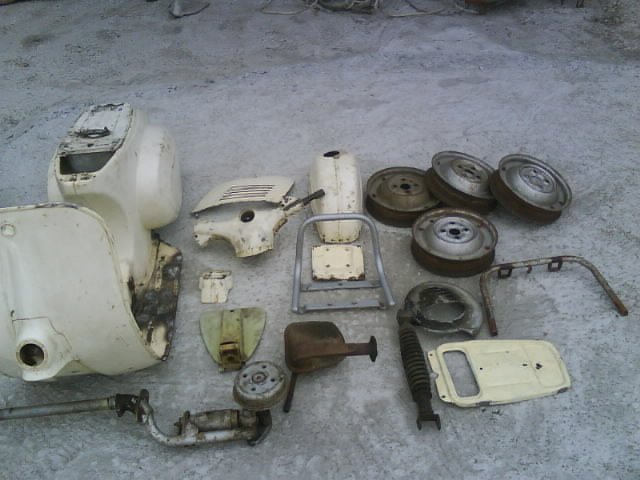

今天送三台車台去彰化市一家噴砂工廠噴砂
一整台份PK=>>>3000元
一整台份狐狸=>>>3000元
一整台份90=>>>4000元(因為車台之前有拆烤過~噴砂時施工時數較長~所以多收1000元)
:hello: :hello: :hello:
請問你的一整台份是
車台
邊蓋
牛頭
胖胖箱土除
前叉
把手
三輪(含備胎)
前後哈姆
油箱
把手
中柱
大牌鐵板
電盤蓋
前後椅鐵板
除了引擎及座椅與輪胎外~全車零件均含在內...
噴偉士牌跟上面一位車友說的是一樣的...引擎要噴砂的話要把(進氣-排氣)塞柱就可以了~

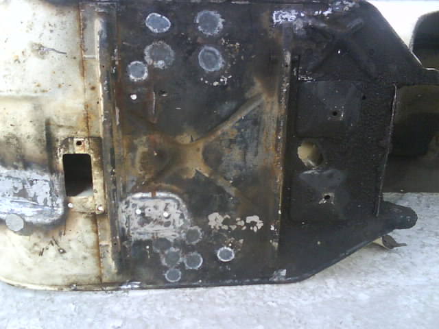

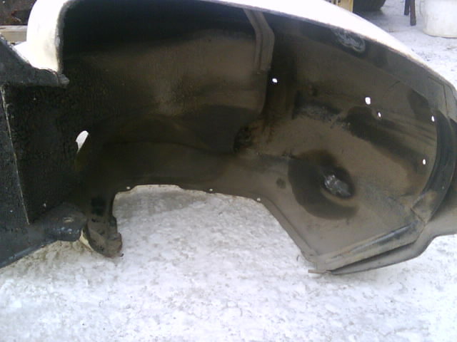

DSC04288.JPG [ 69.58 KiB | 被瀏覽 17025 次 ]
DSC04291.JPG [ 54.5 KiB | 被瀏覽 17025 次 ]
DSC04292.JPG [ 70.73 KiB | 被瀏覽 17025 次 ]
DSC04253.JPG [ 65.44 KiB | 被瀏覽 17025 次 ]
文章發表於 : 2010? 12月 2? 週四, pm 12:41
您好;呵呵~感謝您的支持拉!!
車台我看他們拿來都是鈑金過後就拿來噴,清洗部分我就不知道她們有沒有洗過!
聯絡電話;0927-686-617(黃)
您好~
哇~看您貼的照片
是完全沒有清洗的說!?
彰化市那家噴砂廠遇到沒清洗的車台
每台加收500元清洗費說!!!
下一台會送去您那裡噴砂

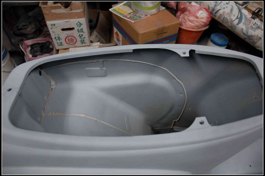

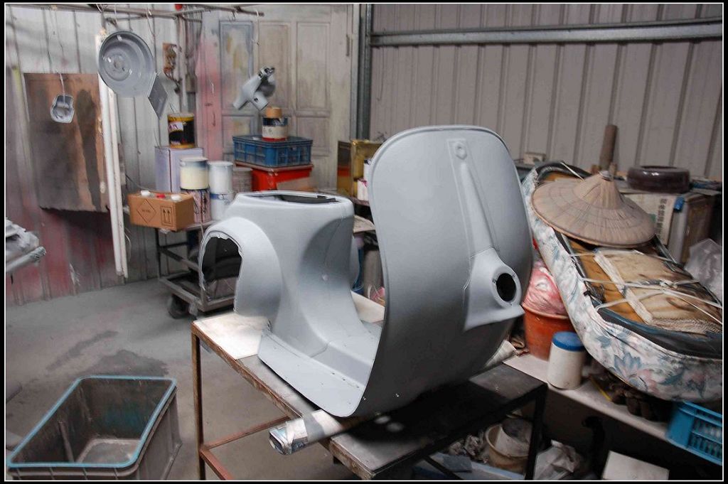

DSC_6092.JPG [ 170.31 KiB | 被瀏覽 17000 次 ]
DSC_6100.JPG [ 140.76 KiB | 被瀏覽 17000 次 ]
文章發表於 : 2010? 12月 3? 週五, am 12:04
註冊時間: 2010? 11月 28? 週日, am 1:33
文章: 18
cckk9090 寫:
恩恩 雲林的話 那應該了
我90也是此工廠噴的 不賴
您好:呵呵~該不會我照片上是你的車子!
我是噴過很多種車款,只不過我都不認識車種
噴完之後問烤漆店的老闆說這幾台偉士牌都是鴨母有些是一般SV車款
你的車子是上禮拜噴的嗎?是的話那你就是那一位車主囉...幸會幸會
