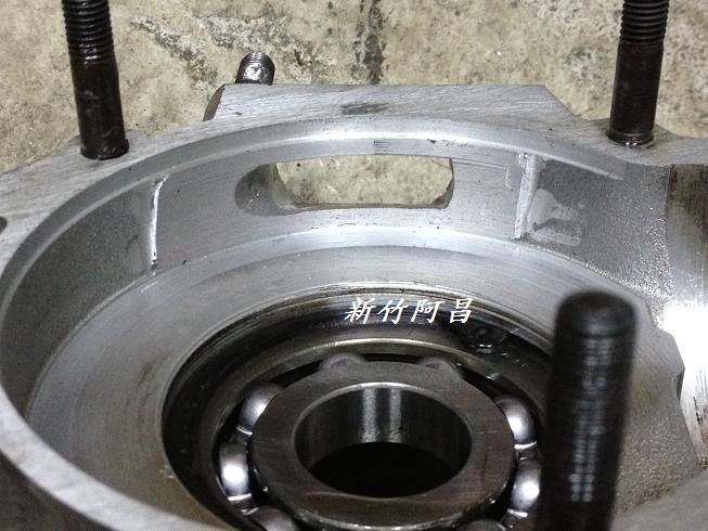

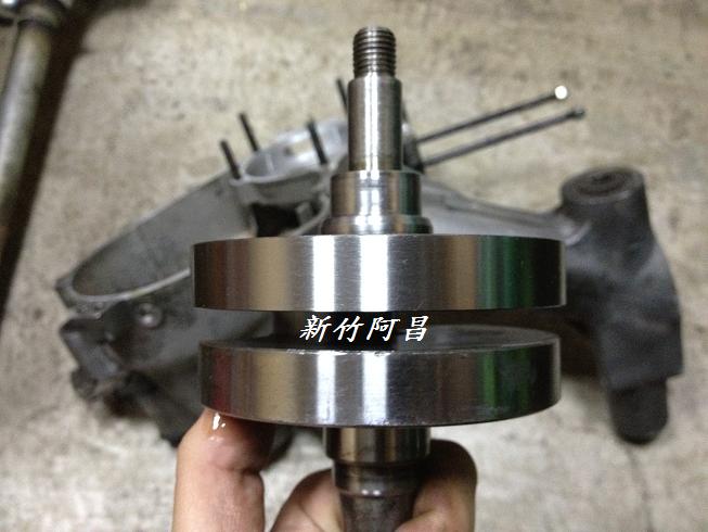

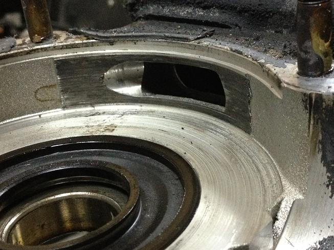

大整的時候就要順便檢查了......
圖1...被曲軸掃到....
圖2...從新修圓..
圖3...曲軸研磨..
