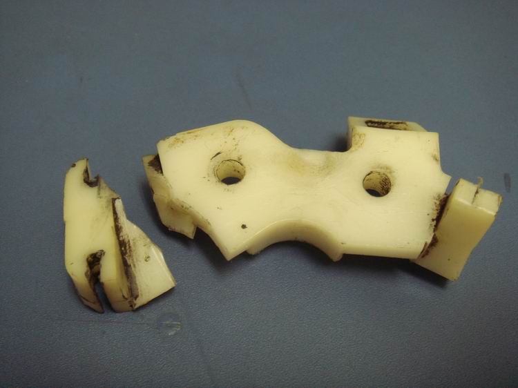

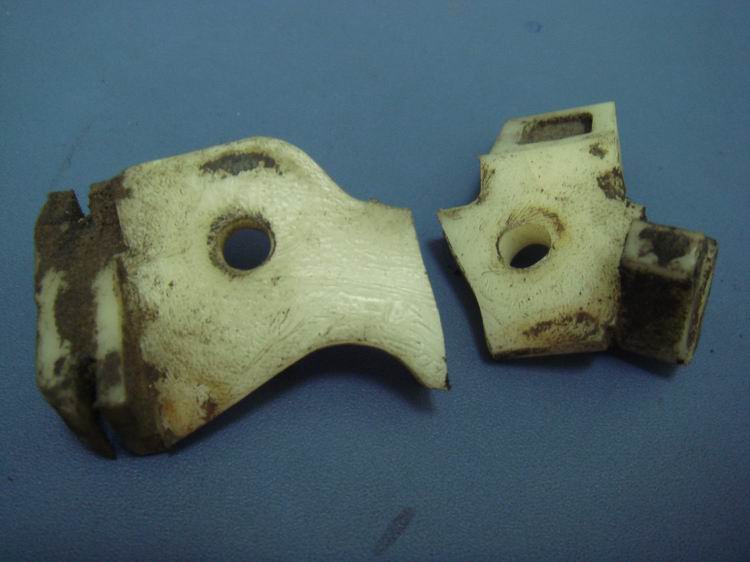

實在太感謝大大..
先讓你看看我斷的地方
這是我原本的..
調整大小DSC03424.JPG [ 43.36 KiB | 被瀏覽 12358 次 ]
這是我去殺肉場找龍頭回來一樣段中間...好無言
調整大小DSC03427.JPG [ 48.31 KiB | 被瀏覽 12356 次 ]

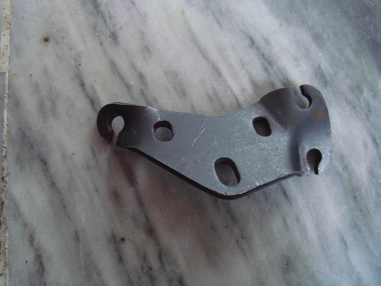

文章發表於 : 2008? 9月 22? 週一, pm 9:00
那是固定外線的東西 旭東沒有嗎?
文章發表於 : 2008? 9月 22? 週一, pm 9:38
註冊時間: 2008? 3月 9? 週日, pm 6:49
文章: 297
旭東我找不到耶..
我在彰化專賣偉士牌零件的東昇..問過也沒有
只有鐵的..可是他說要改東西有人會弄嗎?!

Q毛小弟 寫:
實在太感謝大大..
先讓你看看我斷的地方這是我原本的..
已於下午將修復的東東寄還給你了..請小心裝喔... :XD:
1.先鑽1.6MM的孔..
2.再鎖2MM的細牙螺絲..
3.將多餘的螺絲頭去掉磨平..
4.完成..
圖檔 圖檔 圖檔
