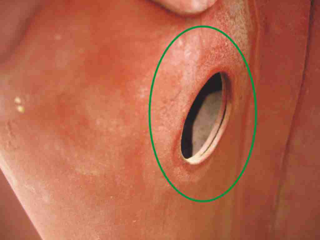

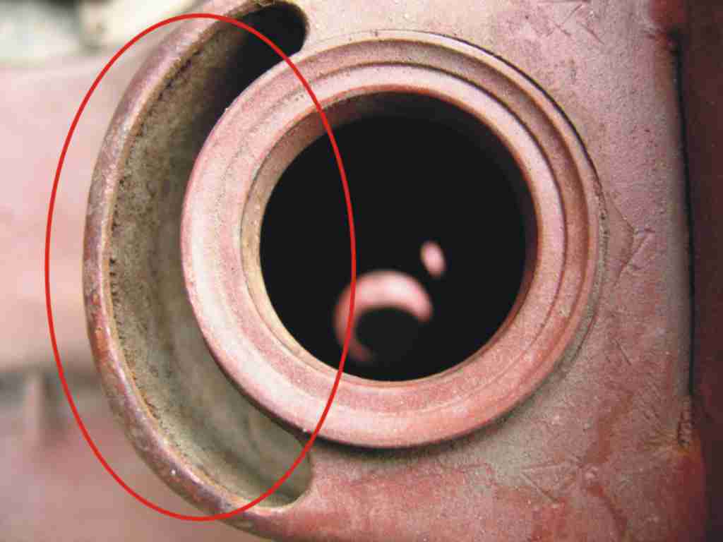

請問鎖的突起是指??
龍骨是指??
是否有照片可以比較
感謝小柏大大!
文章發表於 : 2007? 9月 2? 週日, pm 11:01
文章: 1725
來自: 屏東阿猴偉士車隊
這是正壓母車台的龍骨根鎖頭的地方
檔案註釋: ????????????
圖形1.jpg [ 27.73 KiB | 被瀏覽 3953 次 ]
檔案註釋: ??????????.
圖形2.jpg [ 13.16 KiB | 被瀏覽 3953 次 ]
