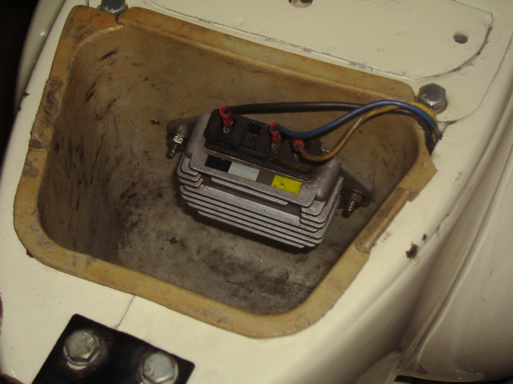

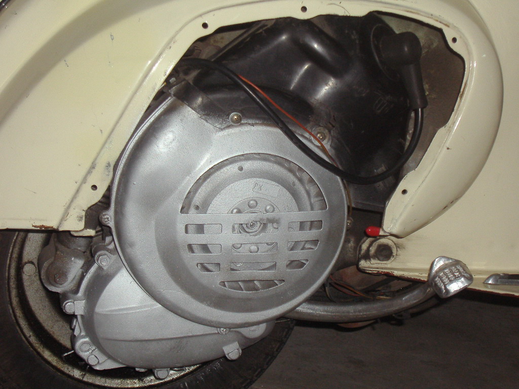

之前靠著版上收集的建議
成功拆下化油器並且清洗過了(用gunk)
油氣比也調至1到1圈半
車子有稍微變好騎,比較順
然而還是騎不破70km
檢查火星塞還是"油"
所以就想檢查點火正時
但是沒有頭緒,不知道怎麼檢測
能不能教一下呢?
然後我的引擎查引擎型號是primavera
原本以為是白金點火
想拆汽缸罩礙於空間太小拿不下來沒辦法看
然後突然發現風扇盤有"pk"刻痕
工具箱也有個穩壓器鎖在上面
所以是改成電子點火嗎?
還是這本來就不是primavera的引擎?
檔案註釋: ??...?????pk??
引擎外觀.jpg [ 202.97 KiB | 被瀏覽 6199 次 ]
檔案註釋: ???...????????
穩壓器.jpg [ 173.78 KiB | 被瀏覽 6199 次 ]

文章發表於 : 2006? 8月 9? 週三, pm 9:13
被換掉了.....ET3原本的電盤是打"度卡迪"的......
圖片中的不只電盤被換掉...風散蓋還裝電發PK的蓋子......
白金也好電子點火也好.都有點火正時......
白金點火不只有正時.還有一個白金閉角角度........
以前還為了調整白金閉角.還電視機打開手工磨禿輪勒!!~~
現在已經都被電子點火給取代掉了..............
還有..我對照片中的引擎有興趣...方便看車嗎???
文章發表於 : 2006? 8月 9? 週三, pm 9:41
註冊時間: 2006? 7月 30? 週日, pm 3:50
文章: 49
能的話我也想請大大你看一下
但是小弟在基隆,離新竹實在有點遠....
那個風扇蓋原本很舊,只是我拿噴漆把他噴了一下
雖然汽缸罩拿不起來,但是有看到一下汽缸,鏽的滿嚴重的
