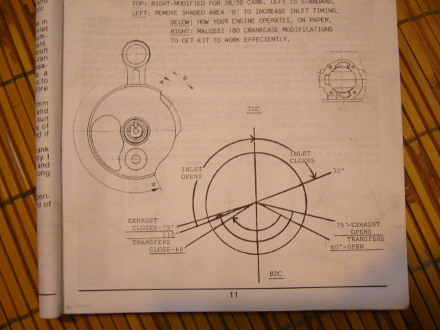

沒有丟掉那麼糟吧...
至少也是2T改車原理的書裡照起來的嘛,雖然我還沒看很仔細
再來張英國偉士偉士車手Norrie Kerr寫的書裡面的照片
裡面是大車曲軸,和小車的角度差異蠻大的,就當原理大家看看吧
不過我貼的都是80年代2T車正紅時候的書,算老資訊了
雖大家都改一樣就不好玩了,不過我想大家都改一樣是不可能的事
全民來胡搞吧
P1000800.JPG [ 61.33 KiB | 被瀏覽 8665 次 ]
P1000799.JPG [ 64 KiB | 被瀏覽 8663 次 ]

文章發表於 : 2005? 7月 21? 週四, am 2:22
黃明正 寫:
寬!!~~你的圖上面標示的角度在我的P5裡面都有詳細的測試數據
所以~~~~~~它該丟
阿昌:
我猜看看好了!
其實你兩隻連桿是一樣長的!平衡塊外緣也一樣大!第2隻平衡塊造型的不一樣是為了一次吸氣能夠飽足.也輕了許多.轉數拉的比較快!
下面那隻的連桿連接平衡塊處"應該"比較第一張的平衡塊還外緣!
所以第2隻要配合適當的活塞(以配合壓縮比)而活塞的插逍中心點"應該"也比較低.相對第2隻曲軸的排氣量比第一隻大!
有沒有沾到一點邊????
2支連桿長度差2MM.........
曲軸它們的差異跟P150和P180的差意思是一樣的
進氣面長度不一樣(小車有3種規格).....馬浪斯也不一樣
(!!禁止使用注音文!!)........
以你的功力.你應該知道了哪支會跑
