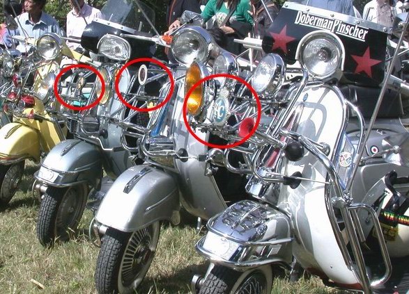

RAC,或是AA等等裝飾於書報架上的MOD's配件鐵牌類~~
首先要有固定於書報架上的夾具~(有賣進口夾具或可以自行去定做)
將夾具固定在預安裝的地方(例:書報架上)
接著在準備RAC牌或AA牌去定做L型的固定架!
然後就可以安裝了,
將螺絲固定RAC牌或AA牌在L固定架上,
在將L固定架鎖上之前安裝好的夾具上~ :arrow: 完成!

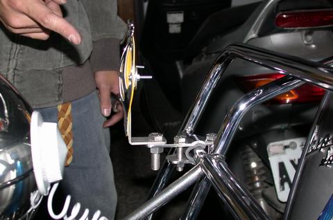

要先有夾具再找板金的做L鐵 :lol:
檔案註釋: 04??
04完成.jpg [ 40.41 KiB | 被瀏覽 8679 次 ]

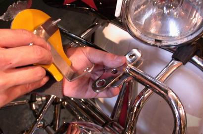

檔案註釋: 03???
03上夾具.jpg [ 33.37 KiB | 被瀏覽 8679 次 ]

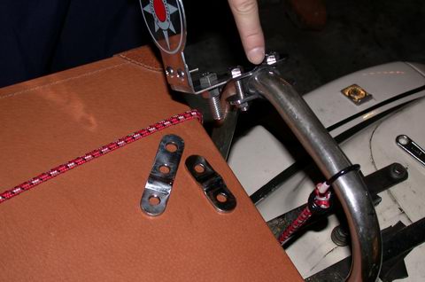

檔案註釋: 02 AA????L?,??????
02AA牌先鎖上L架,再鎖在夾具上.jpg [ 33.06 KiB | 被瀏覽 8678 次 ]

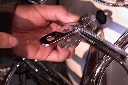

檔案註釋: 01??
01夾具.jpg [ 31.83 KiB | 被瀏覽 8679 次 ]
